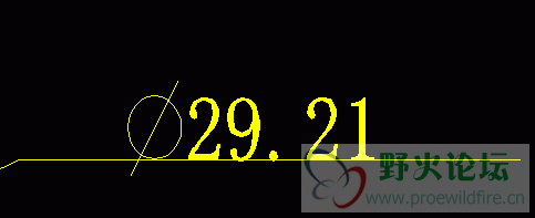

此图是用pro-e转成CAD 字体是仿宋,但符号没有变化,要怎样才能打符号也改成仿宋,还有字母前后空的地方太多能改小一点吗?在线等。求指点。

在CAD里面这个直径符号是不能仿宋的吧,选了仿宋就变成?了,直径符号使用TXT就好了

字母前面位置改动的命令是leader_elbow_length,后面的好像是dim_leader_length

谢谢,后面那个好像不对, 符号能设置偏量吗,符号接这引线不好看。
