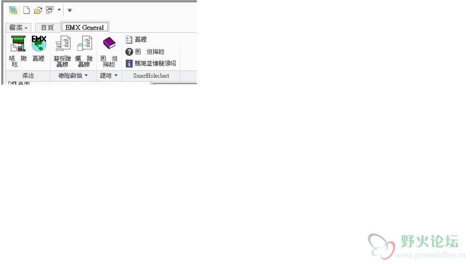

各位大大:
我在CREO2.0 M020 掛上 EMX 7.0 M030可以激活,但是選單為何是亂碼呢?
沒有繁體中文。請有方法的大大幫幫忙了!
如下圖!

你用的是繁体版本系统吧,有没有试试把环境变量改成英文的

PTC Creo EMX 8.0外挂到CREO2.0亂碼解決方式(繁體)
http://www.proewildfire.cn/thread-117236-1-1.html
