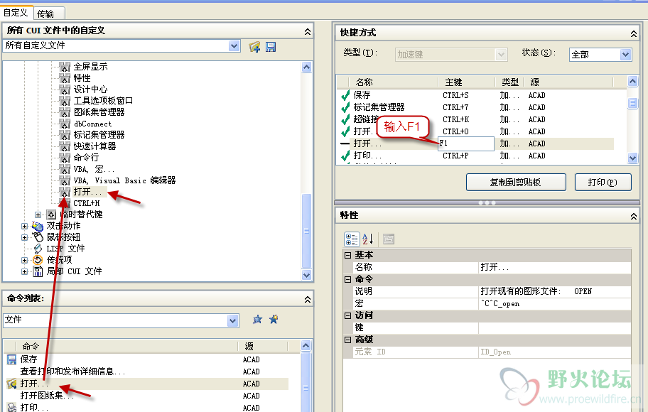

     PROE中,我设置了快捷键F1:打开文件,F3:保存当前显示的文件后拭除,F4:拭除未显示的文件(不保存文件)。
工作中PROECAD经常要同时使用,为保持习惯我便在CAD中把这几个键设置为同样的快捷键。大家知道,

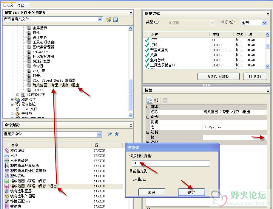

CADF1F4F5这几个键用得很少,因此我在CAD中把这几个键设置为F1:打开文件,F4:缩放范围->清理->保存->退出,
F5:关闭全部窗口退出。每次只须按一下F1键,便弹出打开文件窗口,按F4键便把这个图档缩放范围->清理->保存->退出,
一键完成(注意这个F4功能我是装了燕秀工具箱外挂的)。够爽吧!
     设置方法如下:工具----自定义----界面-----所有自定义文件,点“键盘快捷键”前的+----快捷键,再在下面的命令列表
中找到“打开”按住向上拉到上面的快捷键列表中,然后再单击一下,弹出右边的定义窗口,此时确保大小写转换键
CAPSLOCK的灯处于灭的状态,再按图示的位置,按功能键F1键然后按“应用”。
其它的功能键也可以按下图来自定义快捷键:
