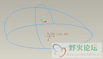

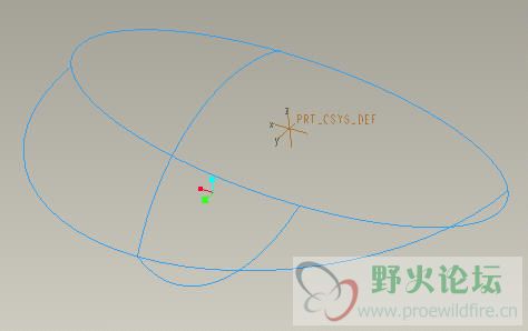

下面这个图我是用过界面混命令做不去来 不知到为什么  那个高手可以指点一二,谢谢了

可以直接用边界的

我是用的边界命令  就是搞这去来不知到怎么啦  高工可以教我一下么谢谢

把底下的一圈线分割成两段再用边界就OK了

恩  我开始没分割  谢谢你哈
