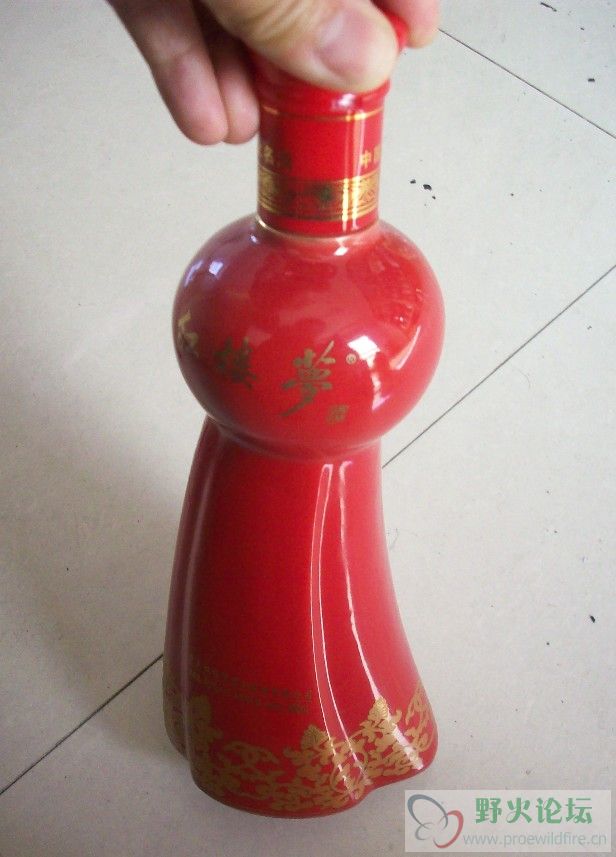

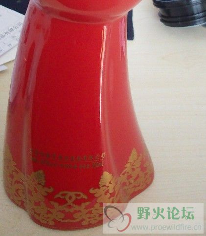

求助,图上这个曲面形状怎么做出来!谢谢!

扫描混合即可

回复 4# attiao 的帖子
基本是这个意思。。。。。。。。。

4L正解
