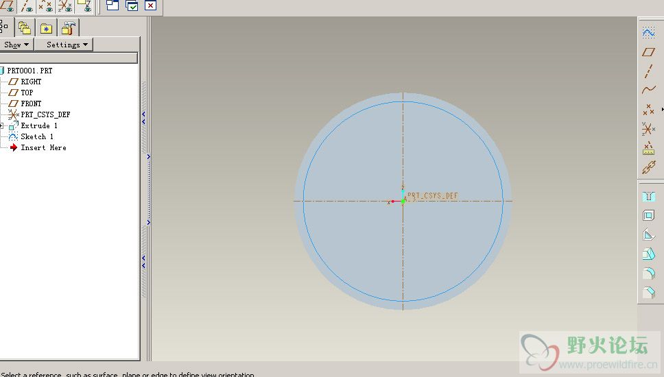

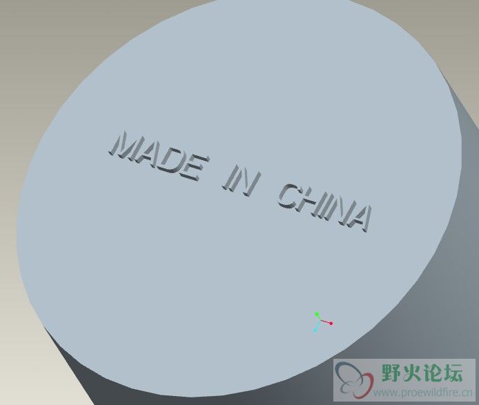

我在模型中加了些字(用偏移做的),但想让它绕成一圈,请问该怎么办?谢谢!
60
93

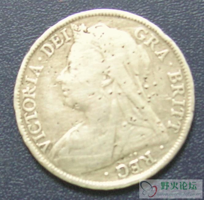

 楼主| 发表于 2008-8-26 15:15 | 显示全部楼层
像硬币边上哪样,谢谢!

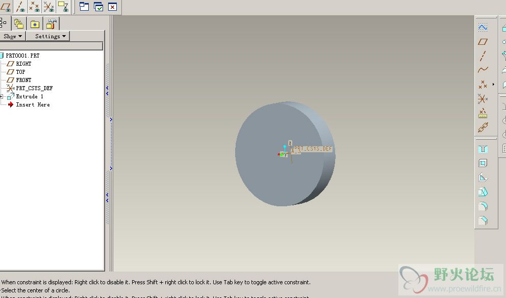

发表于 2008-8-26 15:20 | 显示全部楼层
首先做個特征
首先做個特征

发表于 2008-8-26 15:24 | 显示全部楼层
再做構造線
再草繪構造線

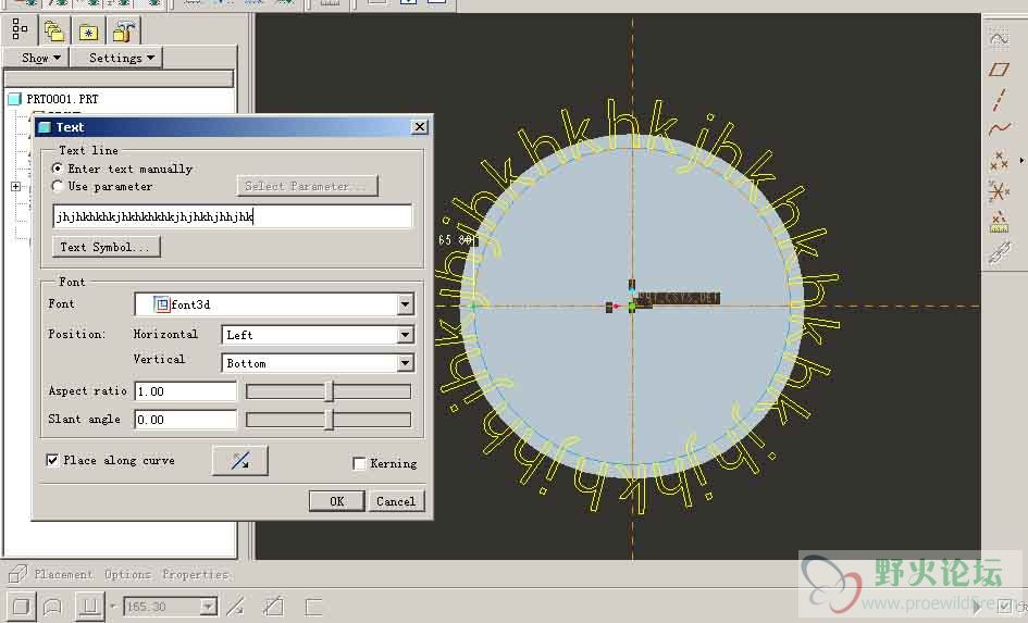

发表于 2008-8-26 15:34 | 显示全部楼层
再做拉伸字體
做拉伸字體,注意在左下勾選place along curve,然後選擇剛才繪制的構造線
