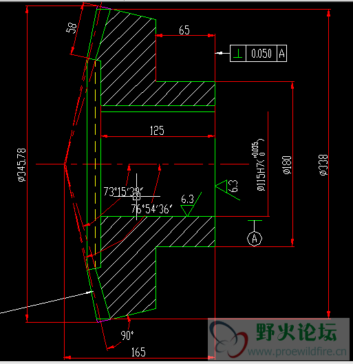

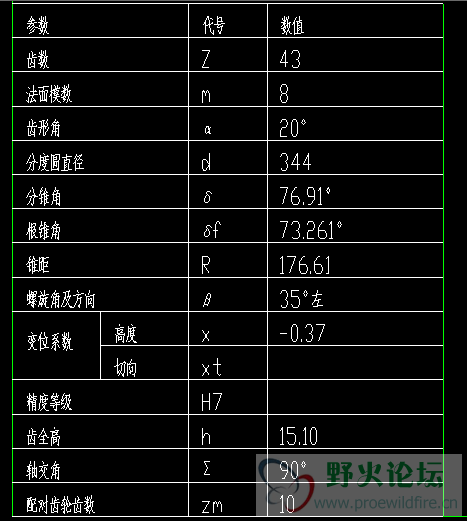

导师让画的一个减速器,本以为很简单。画到锥齿轮的时候发现自己建不出来这个模型,求高手帮助,看看高手们都是怎么画的!用模型再生的方法我试了几次,都是再生失败。下面是图纸:

楼主不妨将你的PRT文件传上来,让大家来帮你看看是什么问题
另外,搜索本论坛"锥齿轮",也有不少帖子可参照,比如 http://www.proewildfire.cn/forum ... id=260418#pid653286

你给的参数好像不全吧?弧齿锥齿轮得有刀盘直径吧
