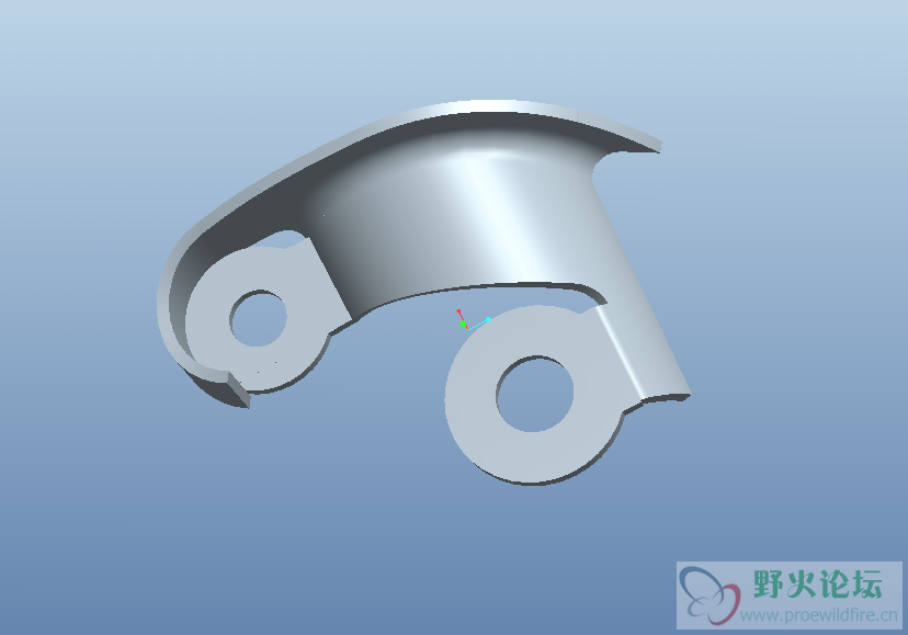

[求助] 这个钣金如何展开,求高手帮忙
230
314
发表于 2012-10-21 20:15 | 显示全部楼层 |阅读模式
高手请支个招啊

这个用PROE展开的话可能有点困难,我用其他方法帮你试了一下,你模型中的两个半圆建模有点问题,我没有细研究,直接去掉了。这两个圆在展平之后可以直接添加上去的。展平之后有个别地方可能不准,如图A所示。另外,你这个模型不是一个完整的钣金件,如图B所示。附件为展平的文件,IGS格式的。

谢谢!坛里面高手真多啊。非常感谢楼上的高人,不过,要是能把方法也一并分享一下就好了!

不算什么高深的方法,就是用第三方软件进行展开,我用的是Fastform展开的。现在比较流行的钣金CAE有Dynaform,Autoform,Pamstamp。你自己可以网上查查看。
