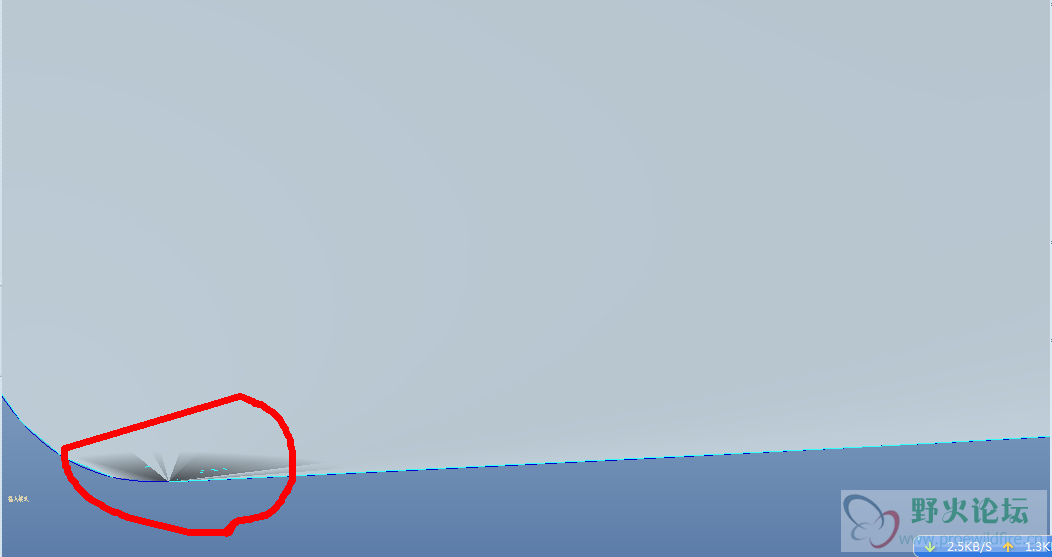

在做曲面的时候,角上起皱是什么原因,求助高手!

发表于 2012-10-21 17:50 | 显示全部楼层
直线与圆弧没有设置相切吧!
 楼主| 发表于 2012-10-21 17:51 | 显示全部楼层
是相切的

发表于 2012-11-5 08:59 | 显示全部楼层
是不是线没有选完整啊

发表于 2013-1-8 18:39 | 显示全部楼层
没有相切

发表于 2013-3-19 14:55 | 显示全部楼层
没有相切,几何算不出来,只是把它连接了而以

发表于 2014-8-15 14:04 | 显示全部楼层
角上起皱是因为相邻两个区域的边几何变化过大,大的边向小的边过渡易产生。
