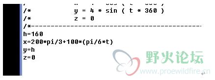

各位老师好!!
x=200*PI/3+100*(PI/6*t)
请问各位老师  这个方程 该怎么去理解啊?
请赐教

只有x没有办法解,你写出y和z来,可以确定是什么曲线。

你检查下是不是y=t,Z=0?

你把x=200*pi/3+100*(pi/6*t)整理一下,可以整理成X=at+b的相识,t是0到1变化的,a和b是一个定值,自然X的值就是一条直线啦。

200*pi/3请问 这段怎么去理解啊??

200*pi/3不就是一个固定值吗,约等于209.3, pi在PROE中有一个固定的值啊

pi  就是圆周率 等于 3.1415926
