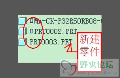

请问如何在proe的装配界面上新建零件,我已经尝试在装配界面上装配界面上新建一个零件了,但无法进行约束,还有左边的数列,我发现新建的零件界面和原有已装配的零件的图标有区别,这是为什么呢?求赐教!!

怎么无法进行约束呢,装配的新建的时候有几个选项自己好好琢磨下,另外没约束完整的前面有个小方框

激活组个窗口,在右边有个创建零件的工具,
你在模型树这边,看零件的名字,若名字前面带有一个小方框,就说明这个零件没有进行完全约束,
