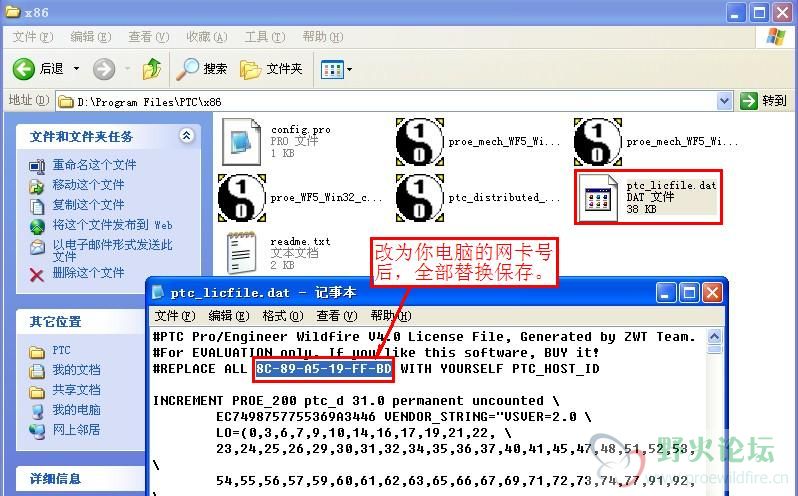

是这个:License request  failed   for  feature    PROE-DDiTY:-8
            Invalid (inconsistent)license  key ..
有谁值得这什么意思吗。。安装哪里出错了,,,求解 。

许可证文件没有弄正确嘛

    安装没有错,估计许可证文件没有搞好,一定要把许可证文件用记事本打开修改里面的所有网卡号,网卡号修改成你自己电脑的网卡号后才可以有用。只要把许可证的网卡号修改好了保存就ok,不需要重安装。
