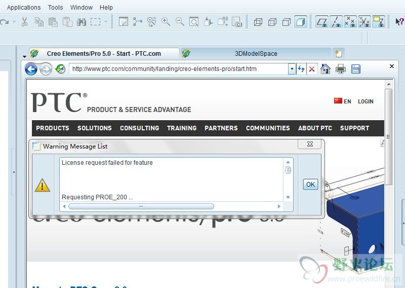

proe5.0 安装打开后怎么是这个界面?而且关了中间的对话框之后整个界面就消失了、、、、、

你少了license  文件
194
246
发表于 2012-10-20 16:18 | 显示全部楼层
可以在安装目录下找到bin文件夹,运行里面的  ptcsutep.bat   ,跟安装时差不多,不过记得选择 license.dat   许可文件

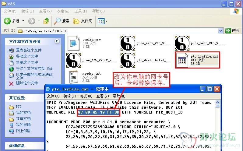

回复 3# 446068568 的帖子
能否发给我一个许可文件     其实我自己在网上下了一个,添加后还是这种情况、、、、、
292
395

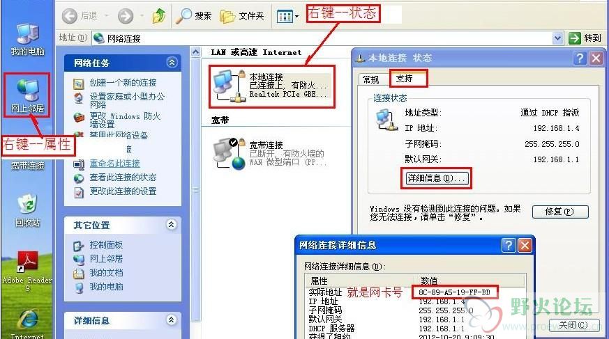

发表于 2012-10-21 08:43 | 显示全部楼层
     许可证文件没有搞好,一定要把许可证文件用记事本打开修改里面的所有网卡号,网卡号修改成你自己电脑的网卡号后才可以有用。用别人的也要修改网卡号的,只要把许可证的网卡号修改好了保存就ok,不需要重安装。
