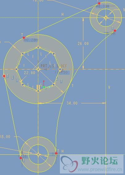

我想试着把这图做拉伸,不过切点位置无法闭合,有什么解决办法吗?

可能是哪里有重线了
可以点击上面的   重复几何    功能,此时会把有重复线的地方用其它颜色的线标识出来,注意查看.
此时可以用拐角功能,在删除的子项里.
或选择重复的几何删除即可

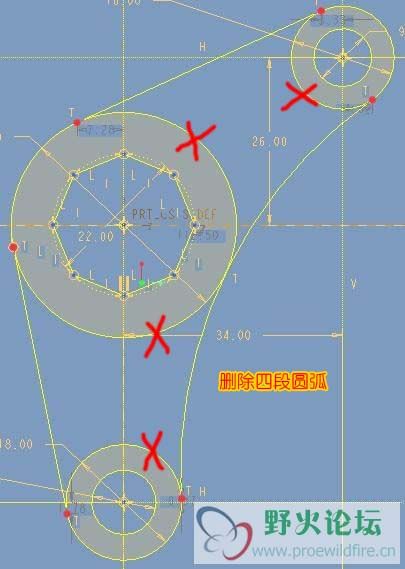

你这闭合也太严实了吧,删除内部四段圆弧。

删除一些线段,试试
 楼主| 发表于 2012-10-20 17:59 | 显示全部楼层
感谢楼上,搞懂了
灰的部分要新建个拉伸再减掉才行
