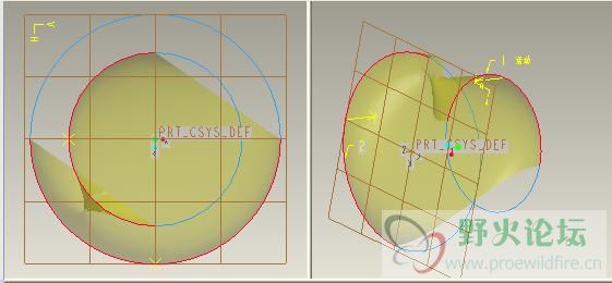

有时候需要选一半的圆建立曲面,如下图一样选定的时候选的半圆有90度的错位,那该如何解决呢?(这是为了方便做的两个圆,有人说重新画圆,但有时候这两个圆是在两个已经做好的实体上,重做实体的话会带来麻烦,就不好弄了。懂我的意思吗)求各位帮忙

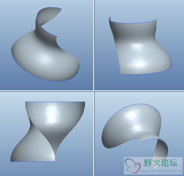

是要这样效果吗!

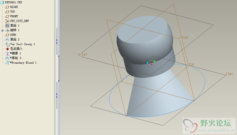

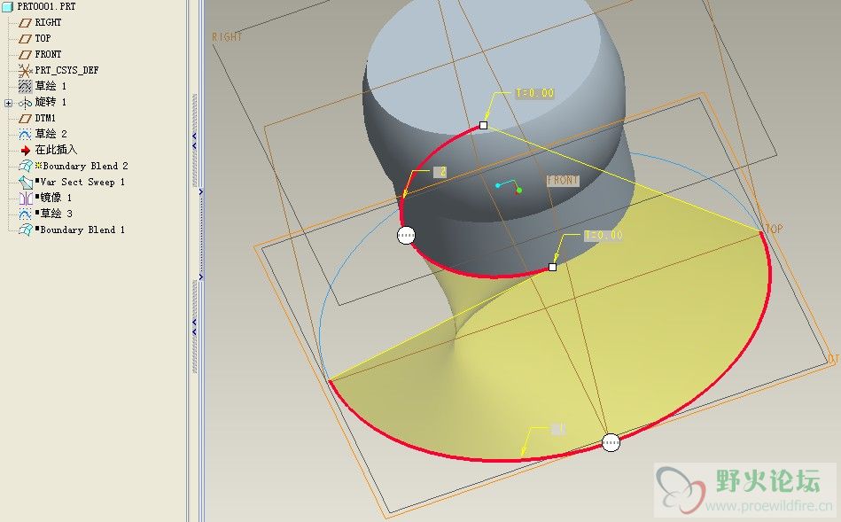

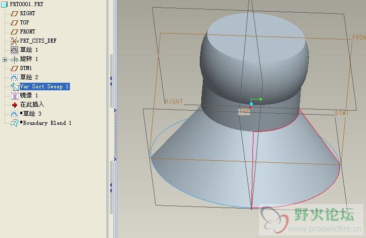

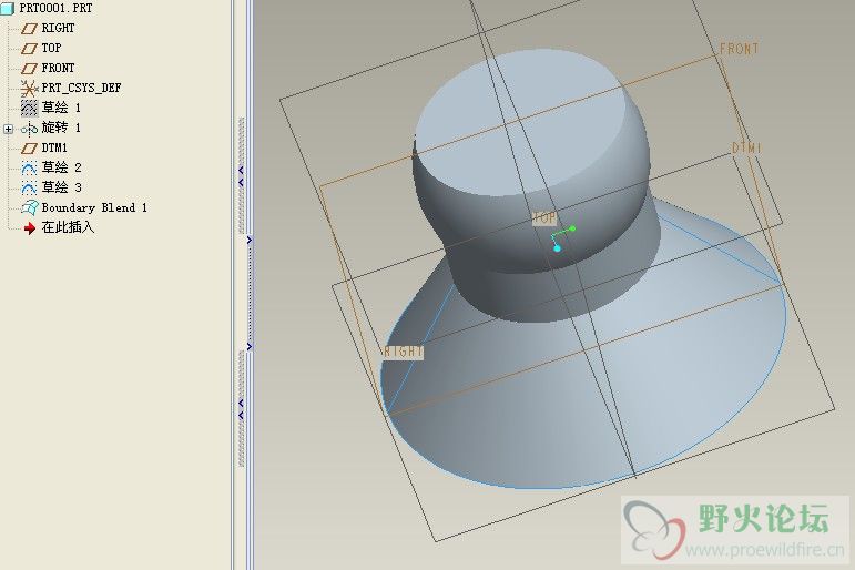

这个问题,有两个办法来解决,方案1,用可变剖面扫,可以做出四份之一个面来,然后镜像下
方案2,先做出全部圆柱,修剪一半,就达到了效果,
这个做法的缺点,就是将一个圆柱面分成了4份!
