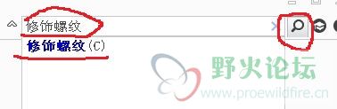

急求,croe中“修饰螺纹”命令找不到,整合在哪里了,请各位老兄指点!谢谢![/size6]
465
109
1508
发表于 2012-10-20 12:04 | 显示全部楼层
“模型”选项卡,“工程”选项组下就有
“命令搜索”也可以找
72
发表于 2012-10-20 12:30 | 显示全部楼层
插入里面有兄弟

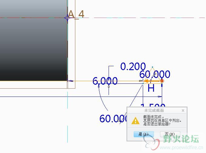

再请教一下hc-yml老兄
我用螺旋扫描,绘制螺纹,螺纹截面绘好后,总是提示“对于开放的截面,起点必须是终点”我不懂这是什么意思,烦请老兄给予指点,万分感谢!

回复 6# hsfy 的帖子
有截图吗或上个有错误特征的prt
