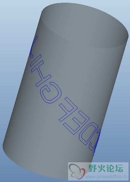

怎样将文字绘制到曲面上?
例如要在一个圆柱面上写入文字
486
686
发表于 2012-10-20 10:31 | 显示全部楼层

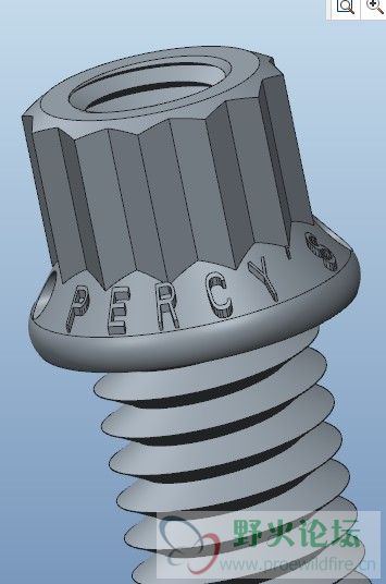

如图,prt文件是creo2.0 M020做的。
13-100003-7.prt.rar
104.77 KB, 下载次数: 14
售价: 1 金钱  [记录]

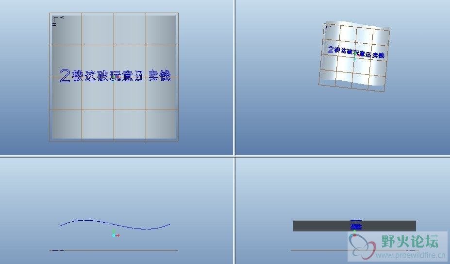

发表于 2012-10-20 12:19 | 显示全部楼层
先草绘文字,然后再投影到曲面可以了,。。
我这个是Creo/Elements 5.0M140版本做的,给PRT你你也打不开了,PRT文件就不上传了

发表于 2012-12-3 22:00 | 显示全部楼层
发表于 2012-12-4 09:10 | 显示全部楼层
用投影的方法会有问题的,因为投影方向是单一的,而曲面的法向是不断变化的,投影试试你就会发现问题所在吧,所以正确的方法应该用 包络 。
一个努力拼搏偶尔开小差的社会小角色
91
发表于 2012-12-4 10:21 | 显示全部楼层
原帖由 将衫设计 于 2012-12-4 09:10 发表
又极端了。。字一般就是看看的。一般厚度也就0。5MM左右。真不需要怎么样怎么样。。看看差不多就行了。。。
而且还要考虑加工不是?
没有特殊要求所以字最好还是一个方向拉伸。。。不然在模具上要加多少个销子?
为了这些字值得吗?
当然曲面的跨度比较大时,是要考虑考虑。。但仅仅是考虑。。还需要考虑值得不值得
67
71
发表于 2012-12-4 12:50 | 显示全部楼层
投影或者包络都可以实现 不过包络可以保持字体线段不变 用包络比较好 特别是对于一些不同曲率的曲面
