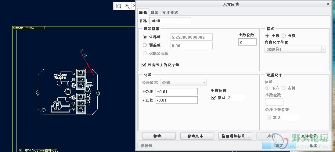

工程图尺寸公差不能标,请大侠指点指点,谢谢!

工程图选项里设置 tol_display yes
 楼主| 发表于 2012-10-22 15:55 | 显示全部楼层
谢谢
谢谢你!我之前也改了,重新启动croe2.0,也不行。第二天就可以用了,估计重启电脑才能生效!不过还是很感激!
