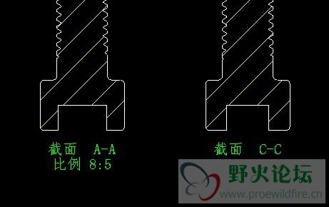

[求助] 这个剖视符号怎么一个带比例,一个不带?
129
687
67
1198
发表于 2012-10-19 21:13 | 显示全部楼层 |阅读模式
真心求解~~~~~~~  我想要全都不带比例的
[ 本帖最后由 yfko999 于 2012-10-19 21:16 编辑 ]
47499
发表于 2012-10-19 21:36 | 显示全部楼层
两个视图是你创建的吗,怎么创建的呢,默认创建的投影视图是没比例,详图视图是带比例的
如果就这一个视图的话你也可以右键注释里删掉比例
129
687
67
1198
 楼主| 发表于 2012-10-19 22:55 | 显示全部楼层
回复 2# 野火 的帖子
同时创建的,一个是FRONT 一个是RIGHT   ,真是莫名奇妙
330
408
发表于 2012-10-21 19:20 | 显示全部楼层
没比例就是1:1
发表于 2012-12-18 18:14 | 显示全部楼层
视图属性里比例设置上改一下就可以了
