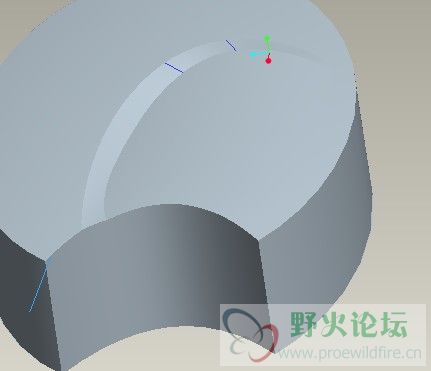

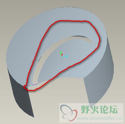

如图,红色缺的部分是要补一个曲面,跟两个面都相切,我用边界混合怎么弄都不行,求高手帮忙弄个PART档学习一下,万分感谢……

发表于 2012-10-19 10:10 | 显示全部楼层
你这个曲面很好补的啊,先切,切完,连线,,补面!

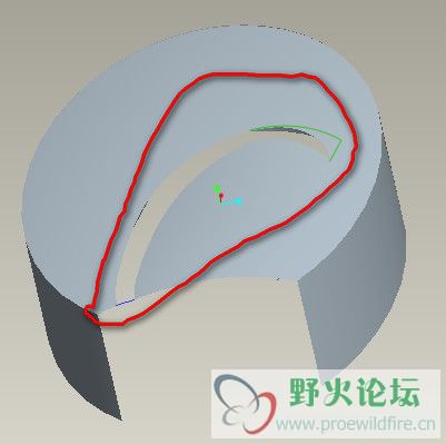

发表于 2012-10-19 10:16 | 显示全部楼层
先按我画的绿线,投影,切掉,再补,就OK了!!

发表于 2012-10-19 10:19 | 显示全部楼层
补面的心得
1、四边补出来的面是比较好的,,当没有四边是,切出四边来!
我就是这样子补面的,目前!我新手啊!多学各位学习,求教!

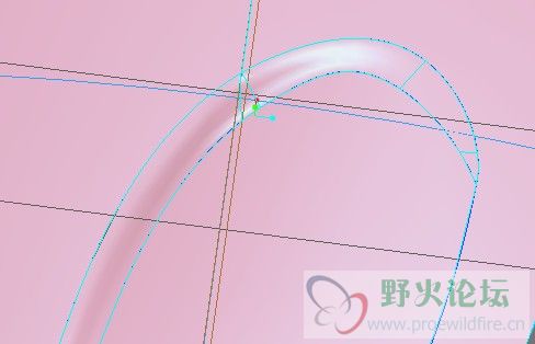

 楼主| 发表于 2012-10-19 11:20 | 显示全部楼层
把线连成一条,过渡曲面不光滑,如图

 楼主| 发表于 2012-10-22 10:06 | 显示全部楼层
补好了,主要是选择曲线的顺序要正确,先选两边的线,再选另外方向[img] 1.jpg [/img]
