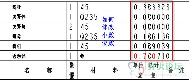

如图:
228
289

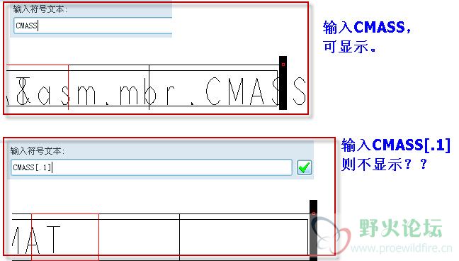

按照教程:
228
289

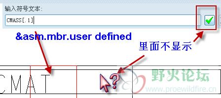

发表于 2012-10-19 20:50 | 显示全部楼层
&asm.mbr.cmass[.1]
228
289
 楼主| 发表于 2012-10-20 08:01 | 显示全部楼层
野火大人,我也是用这方法的啊,可是表格中不显示是什么原因??

发表于 2012-10-21 19:03 | 显示全部楼层
下载看了你的图框里没有重量参数

发表于 2012-10-22 21:38 | 显示全部楼层
你直接在单元格上点右键,属性里输入进去
