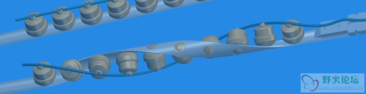

如图,谢谢。

你想在哪做 模型里 曲线和那板是一样的(就是旋转了180度) 扫描下就出来了 组件里 你可以用管道做做看 (要在中间的件顶不加个点 这样方便做管道) 你可以在模型里将薄片和杆一起做出来 在到组件里装配中间的元件 [ 本帖最后由 szb410886654 于 2012-10-19 11:03 编辑 ]

没思路,用线束模块能显现不?坐等高人。。。
你可以在模型里将薄片和杆一起做出来 在到组件 ...
嗯,首先非常感谢帮忙解答,我就是准备在组件里边做。
之前这个图是比较规则点的,按照你的思路应该是问题不大。
但是如果遇到下面这两个稍微复杂点的就比较纠结了
不知道有没有好的思路
107
123
发表于 2012-10-19 13:56 | 显示全部楼层
用环型折弯应该要以做出来!

管道
图看去 不知道规不规则
