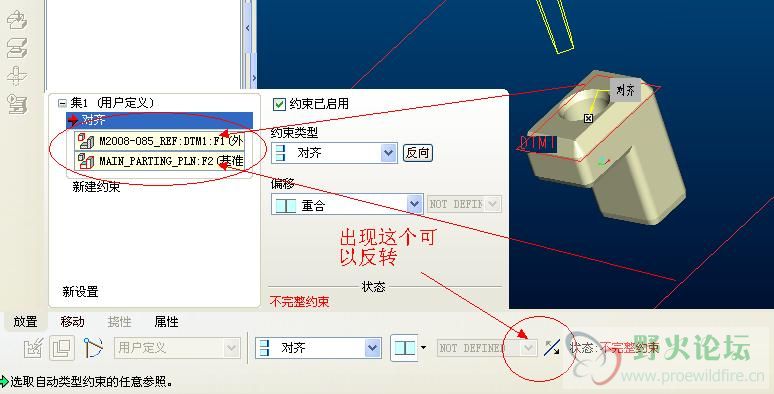

是有反转的定位的,具体是:
先选择要反转的平面来做第一个参照

点楼上图中那个反向,也是一样的
