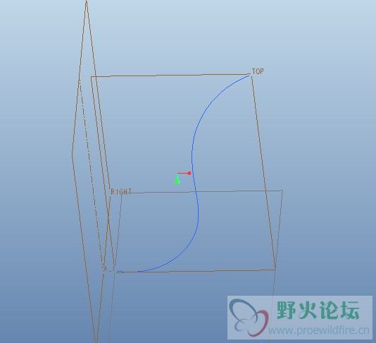

如何才能使一曲线旋转一个固定的角度
将曲线旋转一个角度,而这个角度是原来的曲线和旋转后的曲线与轴线所形成的夹角,前题是不能去测量轴线与水平面的夹角,请问用什么办法才能做出来....表达不清楚,看一下图吧...原曲线如图示

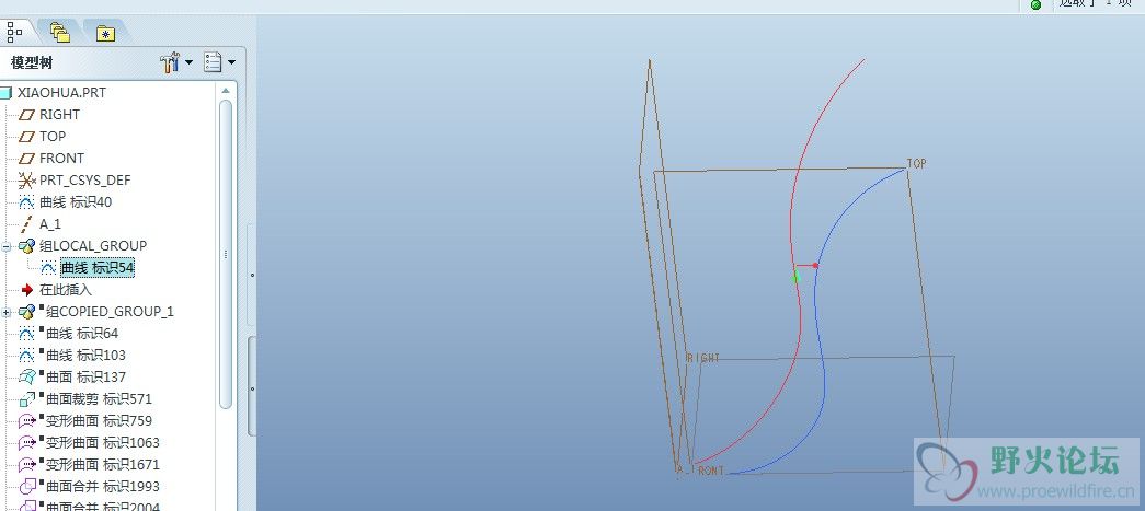

看的其他人的,用这个方法做的...如图(组里面是个曲线),红色是要得到的曲线...不理解,求高手指教...........我用复制-选择性粘贴..旋转角度也能做出来...

是啊,我也用这个做

复制----选择性粘贴,不知道能不能达到楼主要求!

上面用的是另一种命令...我用选择性粘贴做出来的....
