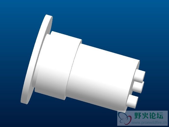

如题,我新建一个零件之后,零件颜色苍白很刺眼,怎么修改默认颜色?

问题:怎么改变初始零件的缺省颜色?
方法:
新建一个零件,着色(自己想要的颜色),然后删除所有步骤,保存为模板文件
在config.pro中指定该模板,以前新建套用此模板就有了新的颜色了
这是我查找别人的做法,很不错,希望能帮到你!

我已经知道方法了,所以上传给你。
请把附件的文件按路径替代就能搞定!!(解压必要哦)
C:\Program Files\proeWildfire 5.0\graphic-library\scenes
