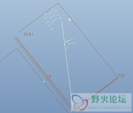

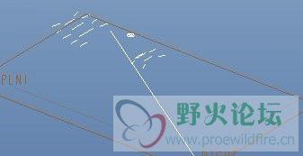

哪位老师帮下忙 谢谢, 今天用三坐标测量仪测出来的,都是点, 我用PRO打开怎么就成线了?

 楼主| 发表于 2012-10-17 22:40 | 显示全部楼层
为什么显示这样?

发表于 2012-10-17 22:55 | 显示全部楼层
这是什么东东呀。

发表于 2012-10-18 12:30 | 显示全部楼层
你用的方法完全错误
要借助别的软件,QQ4774133

回复 楼主 251370677 的帖子
新建-零件,插入-共享数据-自文件,文件类型IGS。(这个步骤保证正确)
顺便说一下,你保证三坐标输出的数据没有问题吗,三坐标文件输出IGS的时候是要设定输出数据的,点、线,面,都可以设置的,有可能默认只输出线,那样的话,打死PROE也不会读出点云来。
你是哪里的,做这个工作?
