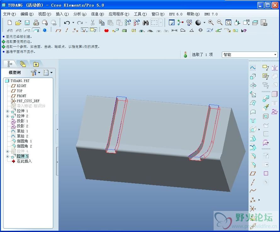

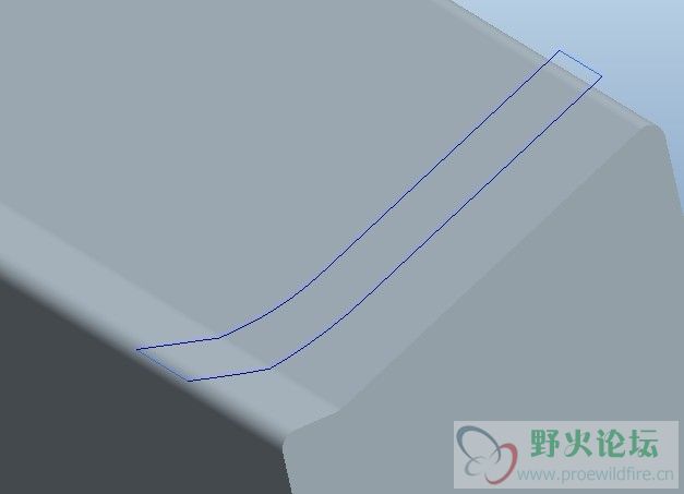

刚学PROE,请问这个产品怎么做一个深2.0MM的槽,延着草绘的线,见图,谢谢了!

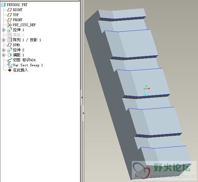

发表于 2012-10-17 17:13 | 显示全部楼层
      是不是这样

发表于 2012-10-18 11:13 | 显示全部楼层
回复 3# huangji1630 的帖子
额 也是。。。
prt0002.prt.rar
