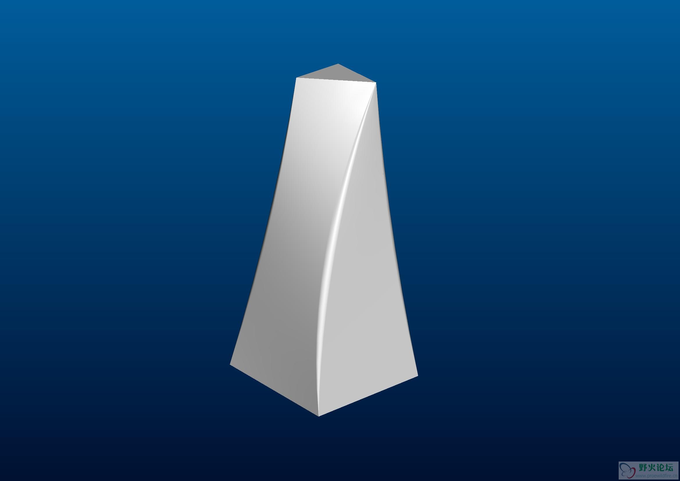

高手肯定可以画出来,这是给新手的,新手你画出来了吗》?

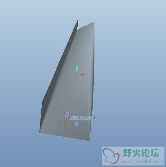

平行混合
259
320
发表于 2012-10-18 13:38 | 显示全部楼层
起点不能混合顶点啊,怎么用混合画呀?
259
320
发表于 2012-10-18 13:45 | 显示全部楼层

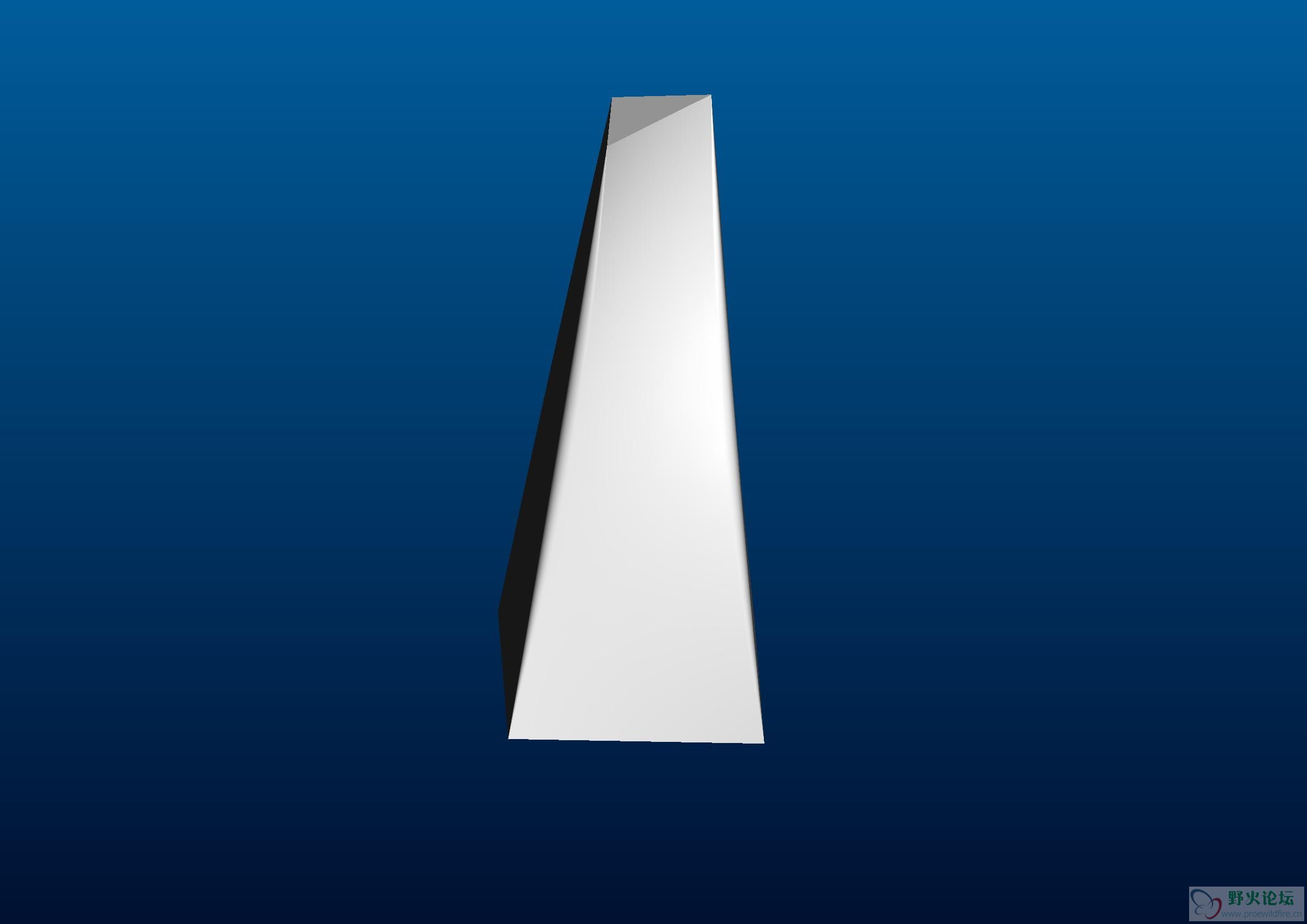

是不是下面是4边形,上面是三角形,有一边是直的?
259
320
发表于 2012-10-18 14:11 | 显示全部楼层
你看是不是这样的
ling-xing.prt.zip (71.28 KB, 下载次数: 27)
71
93
发表于 2012-10-18 21:50 | 显示全部楼层
回复 2# a2210384222 的帖子
很正确,就有平行混合的方式,只是要在三角形边建立一个基准点

149
215
