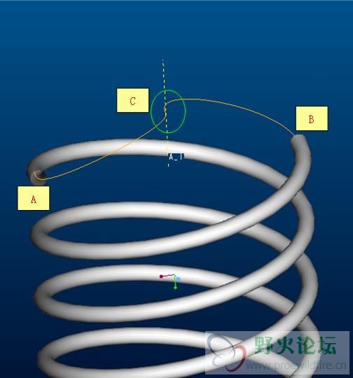

见附件!
A点到B点的空间曲线处理的不好,曲线的曲率有问题,扫描出来曲面无法合并,有干涉。
还有C点的位置怎么确定,论坛上的造型,只是形状相似,没有具体的教程。求教

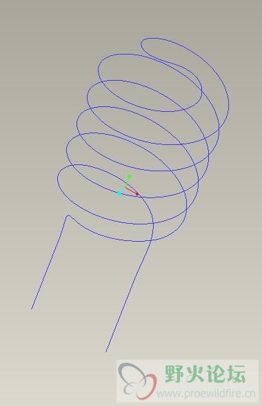

我给你搞了个曲线(用相交做的,这样快)版本4.0 M080

非常,感谢!根据你教的曲面求交,依旧曲线求交,学会的!
