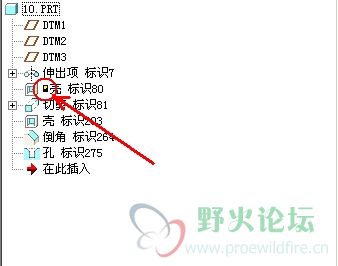

发表于 2012-10-16 19:04 | 显示全部楼层
这个我也没看懂,这个特征能删掉的。

发表于 2012-10-16 21:25 | 显示全部楼层
这个标记什么意思不知道,希望大神来解释。这个特征能看懂,做了个壳没做出来。Proe的BUG之类的吧。

发表于 2012-10-19 16:16 | 显示全部楼层
壳没做出来不是这个样子

发表于 2012-10-22 17:36 | 显示全部楼层
有这个标志的表示隐含特征,出现这样的情况一般是该特征有错误,无法再生,但作者又不希望删除,所以选择隐含,便于下次编辑

原帖由 liuwenbin1982 于 2012-10-22 17:36 发表
愿闻其详?
