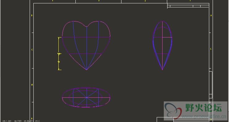

proe 曲面造型的工程图里全部显示的尺寸没几个.象这曲面的尺寸,弧度,曲面曲率等等的参数都是怎么表达的啊.

没必要表达,曲面的东西  只表达需要重点管控的尺寸和总体尺寸就好了,如果要拿去生产的话给供应商一个3D的stp或者IGS模型就好了

呃,那费尽心思做出这曲面造型有什么用,就为了看看3d模型图?那做实物曲面模型要精确控制曲面造型参数都是怎么做的呢.比如模具的曲面腔什么的

如果是自动编程的话,应该好控制啊,直接点式控制
