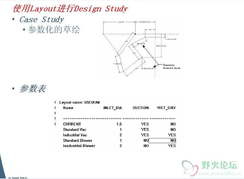

使用Layout的优点
在同一位置集中地描述设计信息
在创建实体模型前描述设计信息
检测设计信息
很容易地做设计变更(设计信息集中于同一位置)
创建布局(Layouts)
捕捉设计意图的工具
2D非参数草图
尺寸和参数
关系
注解和球标
全局基准(Datum Plane,coordinate,Datum points)
2D参数化草图
设置参数值去描述设计变量
