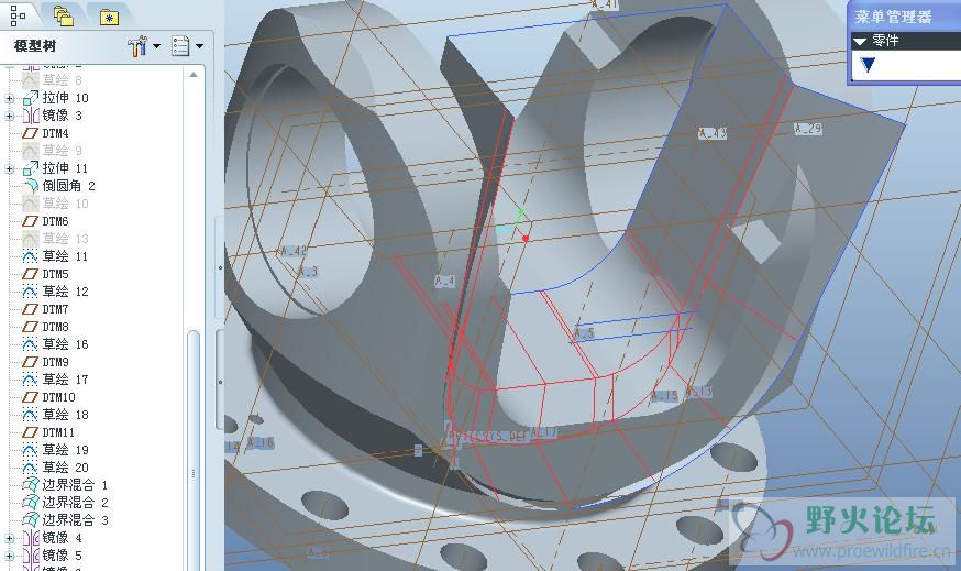

发表于 2012-10-15 15:40 | 显示全部楼层 |阅读模式
最近在做个法兰叉,难点在于法兰叉凸缘曲面部分,一直想不到好的方法,现在想的是这个方法,使用边界混合做出三个面将多余的部分切除,不过做完了,就是不知道该如何切除这凸缘曲面上多余的部分了,不知道思路有木有问题,或者想想还有别的方法或者思路也可以~~~~本人菜鸟,请多多提意见,感谢各路大神~~~

发表于 2012-10-15 17:22 | 显示全部楼层
曲面偏移--替换

发表于 2012-10-16 12:18 | 显示全部楼层
原帖由 流觞LF 于 2012-10-15 17:22 发表
曲面偏移--替换
认同
