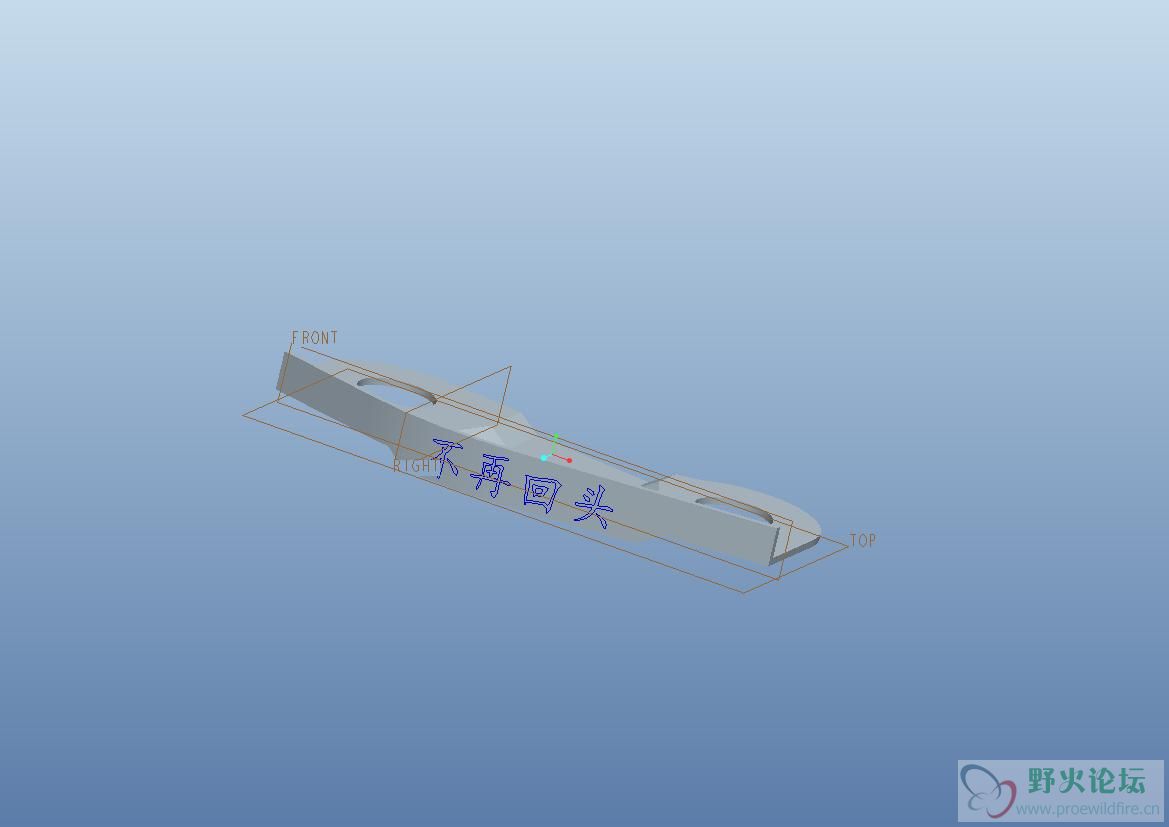

发表于 2012-10-15 15:18 | 显示全部楼层 |阅读模式
如下图片,下午查了很多资料都没解决,不知道为啥。如果草绘没投影之前是可以拉伸切除的,投影之后就不行了

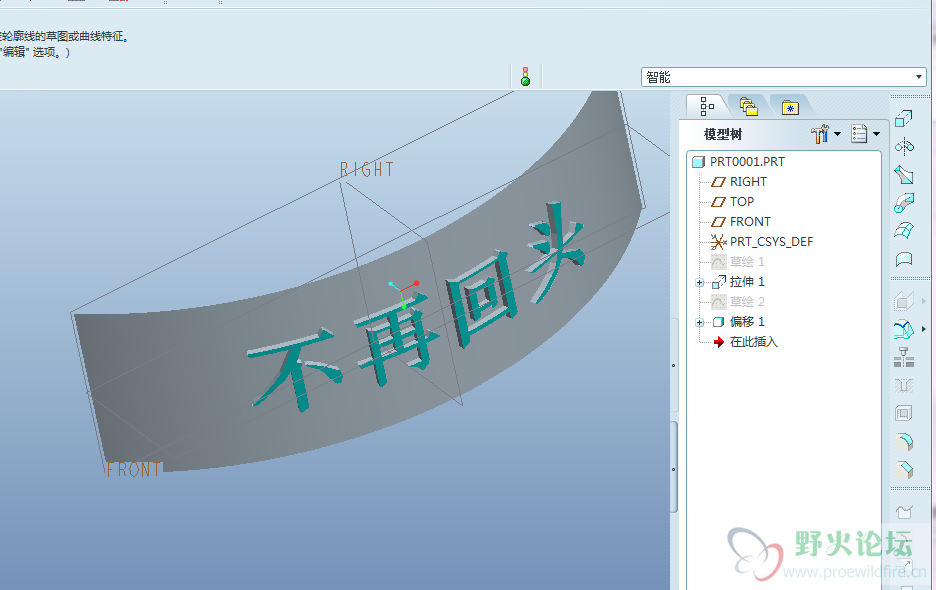

发表于 2012-10-15 16:13 | 显示全部楼层
你是怎么做的的  (直接用投影线拉伸是做不了的)
好好学习,天天向上。没有最好的,只有更好的。
486
686
发表于 2012-10-15 17:04 | 显示全部楼层
用偏移

发表于 2012-10-15 21:30 | 显示全部楼层
1111.prt.zip

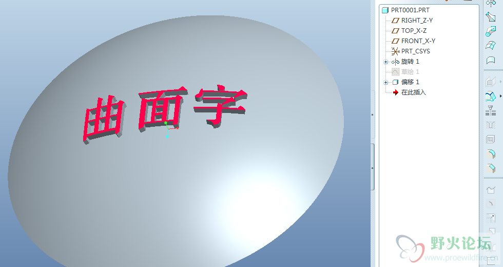

 楼主| 发表于 2012-10-15 23:01 | 显示全部楼层
原帖由 340047351 于 2012-10-15 21:30 发表
可是我画的怎么不行呢?是我的软件有问题还是字体的问题!这个问题困惑我一个下午了
