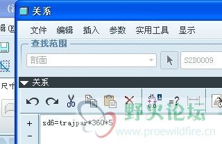

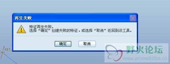

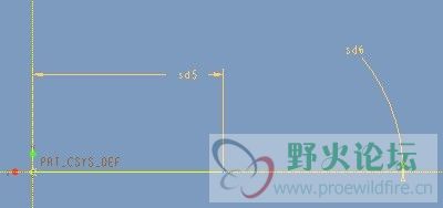

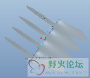

想画这个图!!!
我知道方法是先曹慧一根直线,然后,通过可变截面扫描,然后通过关系式定义!!!可是,我每次做出来都失败!!!我具体步骤是这样的,请高手看看我那里错了!!!
一、直线草绘步骤跳过!
二、可变剖面扫描保持默认设置
三、草绘剖面
定义关系式
然后,没有生成预测形状。。。
please tell me why!!!
465
109
1508

sd5尺寸标注的参考是怎样的,这个位置不容易看,把你草绘加个角度看下(把关系式再+45)
参考跟约束也很重要

可变扫描的  选项你 看下
