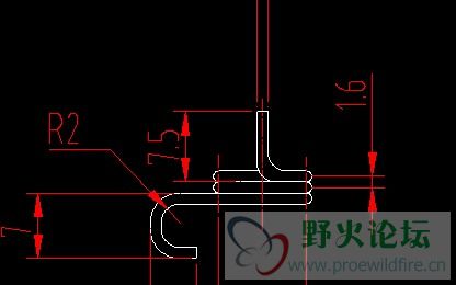

发表于 2012-10-15 13:00 | 显示全部楼层 |阅读模式
弯的地方用曲面扫描接上么?

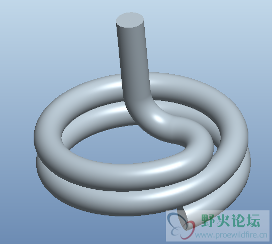

发表于 2012-10-15 14:26 | 显示全部楼层
为啥要用曲面啊。。。扫描---伸出项(实体) 就可以  关键是扫描线的绘制
帮你做了个,你参考下吧 (方法不是惟一的)

 楼主| 发表于 2012-10-15 16:57 | 显示全部楼层
回复 2# szb410886654 的帖子
你好 竖起来的部分的中心 要对应弹簧旋转中心怎么办呢
651
962
希望之星勋章热心助人勋章
发表于 2012-10-15 18:19 | 显示全部楼层
回复 3# xyq208444 的帖子
用相交指令  得出螺纹圆的相交线
334
424
发表于 2012-10-15 21:56 | 显示全部楼层
回复 3# xyq208444 的帖子
可以用一个圆弧拐进去。

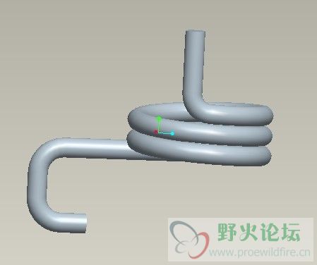

发表于 2012-10-15 23:06 | 显示全部楼层
你是想要这样的效果?做了个,怎么觉得有点别扭呢。(下面部分没画)
I'll take care of it.
334
424
发表于 2012-10-15 23:07 | 显示全部楼层
prt一块给你。
