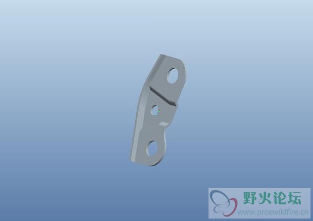

此图是汽车厂的客户发给我的,我现在照着不知道怎么画了

发表于 2012-10-14 21:46 | 显示全部楼层
把整个零件   外形尺寸   拉伸一下吧
    后面该删掉的删掉。。。

 楼主| 发表于 2012-10-14 22:21 | 显示全部楼层
没那么简单吧
发表于 2012-10-14 23:36 | 显示全部楼层
拉伸实体,通过扫描切口去除下面左右两侧多余部分,再抽壳。

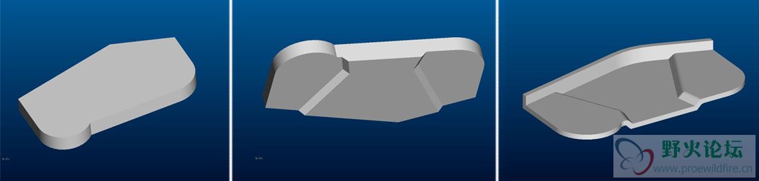

发表于 2012-10-15 09:14 | 显示全部楼层
我画了个
car.part01.rar (97 KB, 下载次数: 38)
car.part02.rar (45.83 KB, 下载次数: 27)

 楼主| 发表于 2012-10-15 10:14 | 显示全部楼层
画好了,给个prt格式的
45
 楼主| 发表于 2012-10-15 15:12 | 显示全部楼层
解决了
