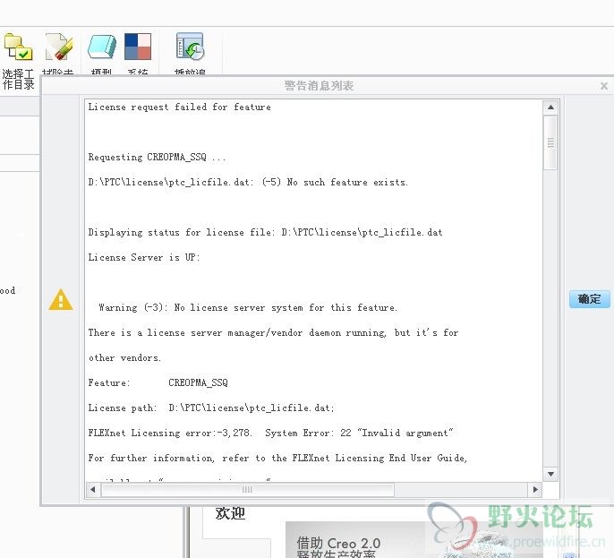

我已经按教程安装好了,license文件先用自己更换的,不行
后来下载个自动生成器,放在license文件夹下面自动生成,
但是结果还是license request failed for feature

后面的是这个requesting  crepma  ssq

回复 3# 野火 的帖子
老大,原来是你的那个license文件不是完整的吧,
我好不容易找到一个新的,可以破解了,
老大是否有必要把那个文件更新下呢??
