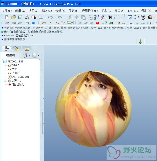

我现在做一个产品,目标是球面印刷,想用PROE做效果,预先把图片包络到球面上更直观的看看变形量,后期修改用。请各位大虾,高手指点迷津。

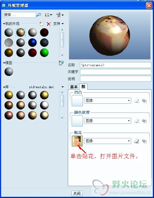

   可以利用外观库贴花
