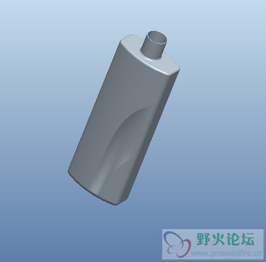

今天新学习了一点东西,上传来给大家看看,请多多指教

兄弟你那偏移那 一步是怎么做到 的。要什么特征收集器

我用的是PROE5.0没有用特征收集器,编辑——偏移——沿参照曲面偏移曲线——参照——选择偏移曲线和参照面——选项——单位图形
插入——模型基准——图形——创建参照坐标,绘制剖面——退出暂停模式——偏移成功
