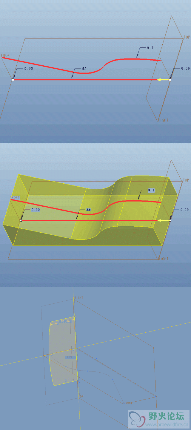

如图,在创建可变截面扫描过程中,轨迹线已经画好,到了草绘截面这一步时候,如果截面是矩形,比如长方形之类的,可以顺利的完成扫描绘制。
但是如果把截面换成其他的形状,比如其中一边带弧形,则扫描创建失败,本人很笨,尝试了很多次都没有搞明白,求解,非常感谢!!!

发表于 2012-10-12 22:54 | 显示全部楼层
注意约束,尺寸约束和约束关系
同样的截面,约束不同往往结果相差很大
要明白是怎么扫的,在什么约束下怎么变,想清楚了你的约束在哪个位置不成立或是矛盾的,你的问题就解决了

发表于 2012-10-13 09:16 | 显示全部楼层
应该不会失败吧!看下草绘的截面是否通过了原点轨迹与链

发表于 2012-10-13 11:19 | 显示全部楼层
十分明显的是约束尺寸80造成的,80改小到比你两条线最近距离小就可以了,或者约束圆弧半径值删除80尺寸,或者圆弧改为样条等都可以扫
 楼主| 发表于 2012-10-14 09:41 | 显示全部楼层
非常感谢四楼,您说的都应证了,两条轨迹线之间的最小距离这一因素影响很大,另外把我图中圆弧改成样条后,最近距离这一因素就没有影响了,太奇怪了

回复 5# Tadpoler 的帖子
不奇怪,你要在所有的截面中都考虑到你做的约束关系,这样就不会错了。
