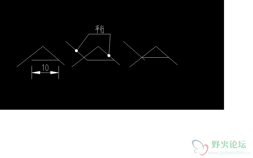

请问怎么在右上角两条斜线上画一条已知长度是10的水平线?

 楼主| 发表于 2012-10-12 21:19 | 显示全部楼层
解释
就是在两条斜线上各取一个点,连成一条10长的水平线啊。

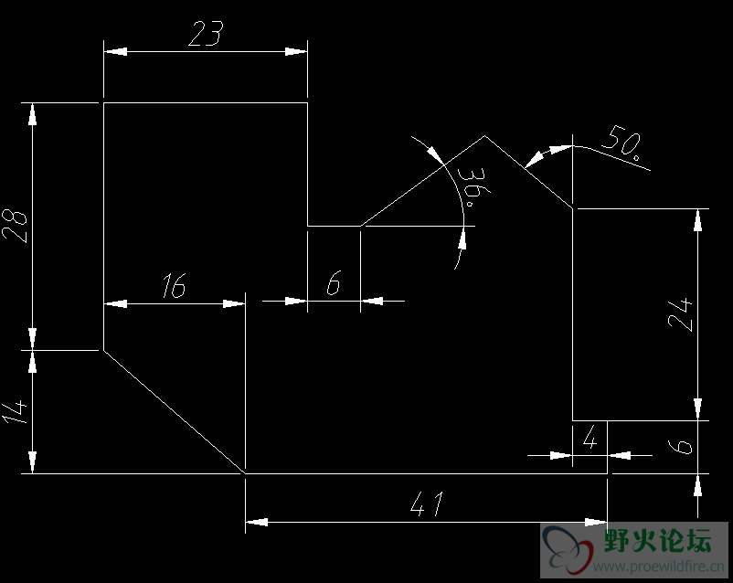

 楼主| 发表于 2012-10-12 21:23 | 显示全部楼层
如图
如何画出10的红色水平线

发表于 2012-10-13 12:43 | 显示全部楼层
如果沒有高度限制,那麼先在一條斜線上畫一緃線,再offset 10的距離,這樣就可輕易達到了!

发表于 2012-10-14 08:43 | 显示全部楼层
用cad2010版开始引进 的 参数化功能,先画10的直线,在 约束和两条斜线连接就OK啦

发表于 2012-10-15 22:23 | 显示全部楼层
尺寸不太好画,我是画了,做不出来

发表于 2012-10-16 10:29 | 显示全部楼层
这样画,看图
这样画.png 很简单

发表于 2012-10-16 11:55 | 显示全部楼层
要是我的话,直接在交点处画一条线,然后左右各偏移5mm,再在交点处连接起两点
