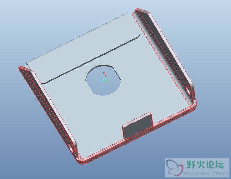

钣金展开时提示:边链未分割成二个,不能展平,是什么原因。

你右边的两个圆弧边是连接的,无法展平,可以用    扯裂          特征来分割

你的边是连在一起的,给个边缝或者撕裂就可以展开
