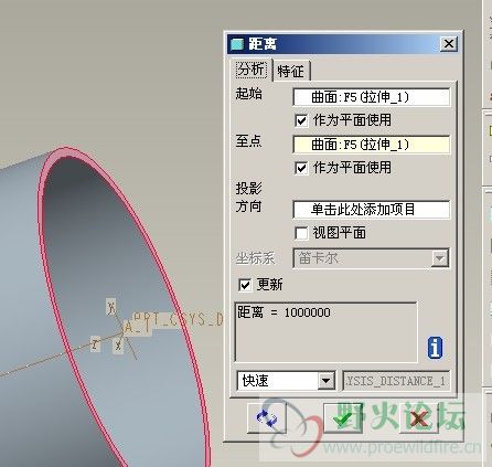

直径42X2的钢管拉伸10000mm无法完成,求解决办法!

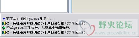

 楼主| 发表于 2012-10-12 16:50 | 显示全部楼层
不好意思,直接可以拉伸的
可能是我先拉伸3000mm,在钢管上建一个接头特征后,无法将3000mm改成100000mm了,修改后无法再生完成,有以下提示:

发表于 2012-10-12 21:20 | 显示全部楼层
改精度试试
