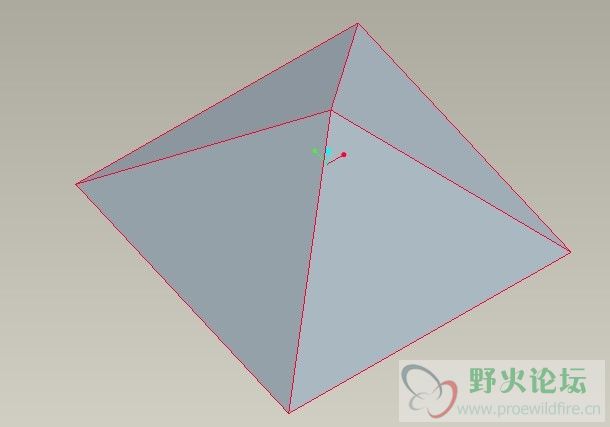

四角尖锥怎么画 旋转得到圆柱尖锥 四角的呢

混合可以的
(画点的剖面时  要注意下 每个剖面的节点数要一样的  可以用 切割指令创建节点)

用曲面合并也可以做出来的

用变截面扫描也能轻松做出来

混合/变截面扫描
