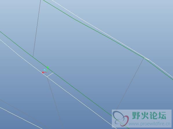

合并壁特征操作后形成的合并线如何完全没有,形成一个整体零件,请教如何操作,谢谢!

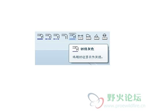

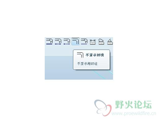

你这已经是一个零件了。在没有合并之前,分离壁钣金面之间的线是绿色的,如图A所示;在合并完之后,绿线就变成灰线(相切线)了,如图B所示。当然,这个显示是在特定的图线规则下看出来的,如果你想让这个灰线也消失的话那很简单,如图C、D和E所示。
