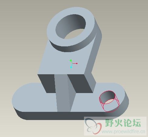

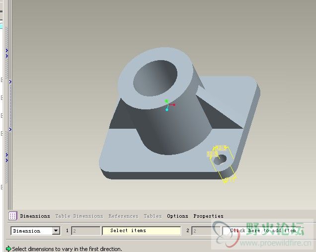

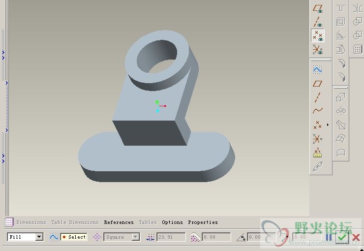

我在做阵列,(操作没错,先选择了孔)发现一个奇怪的问题,如下面两个图所示,一个阵列时出来的是fill
一个是dimension,这是为什么呢,而且那个fill的dimension选项变为不可用(变灰),实在想不明白.
我操作没错,先选择了那个孔
我操作没错,先选择了那个孔

发表于 2008-8-26 11:00 | 显示全部楼层
要按提示要求选择参照才能激活其它功能。

发表于 2008-8-26 11:03 | 显示全部楼层
你没有选择那个select吧???
发表于 2008-8-26 19:24 | 显示全部楼层
参照选择完整就可以用了

发表于 2008-8-26 21:56 | 显示全部楼层
参照选择的问题

我明白了,原来我那个孔是用同轴作的,所以没有方向的参照,但还是得请教各位,对用同轴的孔想做线性方向上的阵列,怎么做呢,一用阵列就说
Select a sketch. (If an internal sketch is preferred, the "Define" option can be found in the References panel.)"
没说要选什么参照啊!
发表于 2008-8-27 20:10 | 显示全部楼层
如果有线性的尺寸你选择线性的尺寸就可以了,没有线性尺寸那你要先考虑在做特征的时候创建好稍后要用作阵列的线性尺寸
