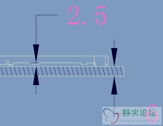

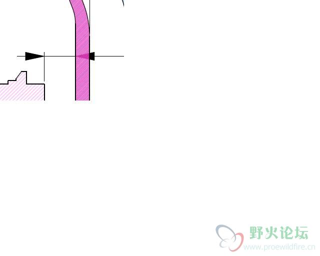

如图所示,剖面线把尺寸线的箭头遮盖住了,有没有办法让箭头呈现在剖面线的上方。
214
305
 楼主| 发表于 2012-10-12 08:59 | 显示全部楼层
或者说剖面线让出一块地方给箭头也可以

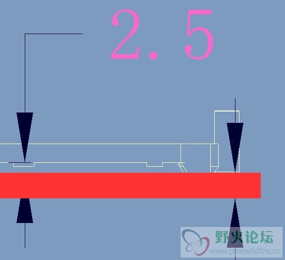

发表于 2012-10-12 11:04 | 显示全部楼层
想问一下楼主用的几版本的,我用CREO2.0和CREO/5.0的效果分别如下图:
[ 本帖最后由 szf797143 于 2012-10-12 11:15 编辑 ]

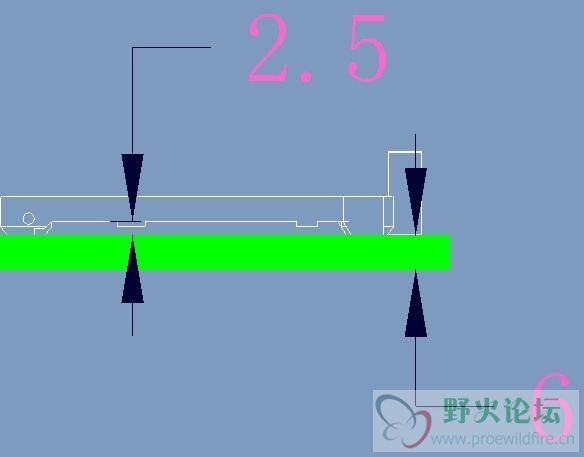

发表于 2012-10-12 11:28 | 显示全部楼层
看你那个状态好像是选中剖面了是不是。选中剖面的话当然是剖面在上边了!我选中也是的,后边剖面呈红色就是我选中的效果!
我直接填充了:
[ 本帖最后由 szf797143 于 2012-10-12 11:32 编辑 ]

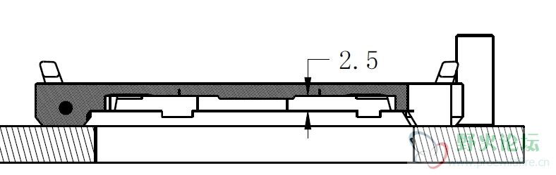

 楼主| 发表于 2012-10-12 12:53 | 显示全部楼层
原帖由 szf797143 于 2012-10-12 11:28 发表
我直接填充了:
非常感谢你!
我那张图是转成PDF后的,估计你转成PDF也一样,

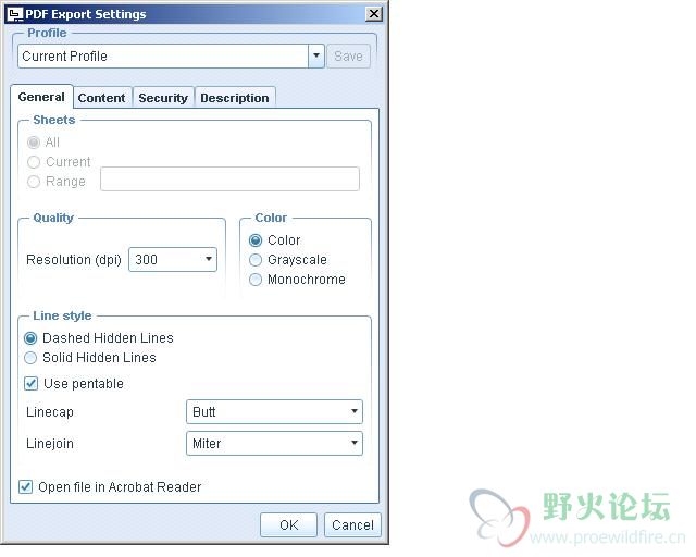

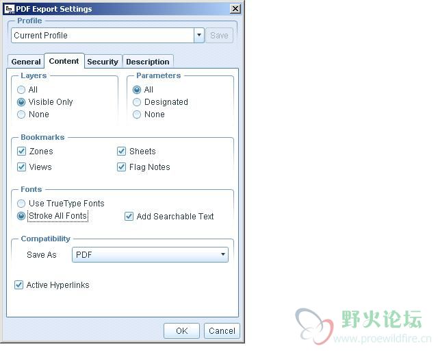

发表于 2012-10-13 10:29 | 显示全部楼层
看看我的PDF图:
有没有可能是你导出PDF的时候设置问题?
PS:你是怎么导出PDF的!

 楼主| 发表于 2012-10-15 08:34 | 显示全部楼层
原帖由 szf797143 于 2012-10-13 10:29 发表
看看我的PDF图:
132999
PS:你是怎么导出PDF的!
感谢您的回复,我贴个图,您帮我看下。
