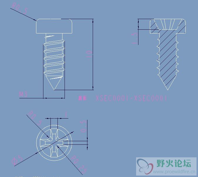

如题,请大家说说看行不行,谢谢!

如果是自已做,找国标,十字槽是有国标的,螺牙也有国标的。
如果是要采购你只要写上规格就行了,例:ST2.9×10-C.

明显不行,右边的视图不能全剖的!
螺纹部分是不剖的!
机械制图的知识!轴类的零件和螺栓一般是不剖的!

谢谢,是用来做检验卡片的

这样出工程图,先不管尺寸,主要是螺钉螺纹能不能画出来

这样就可以了呀。如果你有特殊需要,画成开始那样也行!
