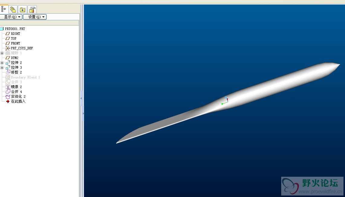

这个应该怎么画呢?该笔后面是刀的样子从中间的圆形截面过度到刀锋。

用做线构面弄了个,不知道有好点的方法没

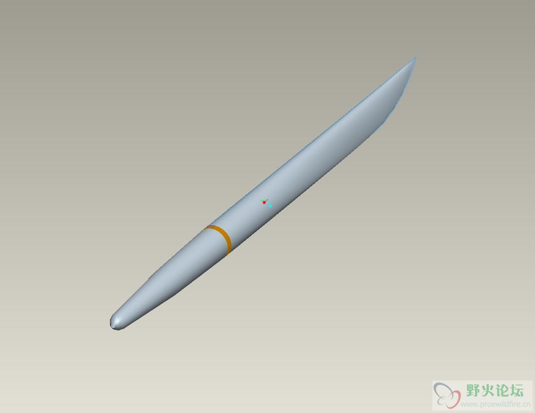

个人想法,先用混合扫描做笔尖段,在以大端面做为草绘平面做拉伸,再做扫描切口

混合扫描加边界混合,就是感觉接口处有点问题

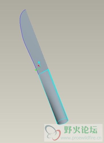

看看是不是这样的

谢谢各位提供各种方法 我自己也画了一个

prt来了 prt0004.prt.part1.rar (90 KB, 下载次数: 56) prt0004.prt.part2.rar (61.59 KB, 下载次数: 62)
